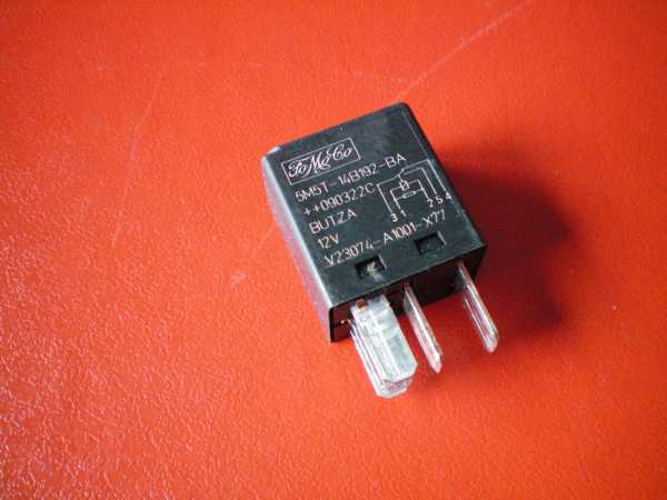

post-montaggio specchietti richiudibili 06/09/2017 09:15 #336263
ciao ecco i relè
li trovi su ebay oppure alla ford:
www.ebay.it/sch/i.html?_from=R40&_trksid...T-14B192-BA&_sacat=0
  • signolo
  • Avatar di signolo
  • Messaggi: 149
Ford Fiesta 1.4 TDCI 2009
Ultima modifica: 06/09/2017 09:20 da signolo.

post-montaggio specchietti richiudibili 06/09/2017 14:28 #336275
signolo ha scritto:
folgore ha scritto:
In che senso?
Questo sistema è per ovviare alla mancanza deo relè per gli specchietti che alcune fiesta del 2009 non hanno
non so dov'e' e quale' la scatola che contiene i rele'
non so' qual è la posizione del rele' che "dovrebbe montare"
  • folgore
  • Avatar di folgore
  • Messaggi: 259
post-montaggio specchietti richiudibili 06/09/2017 14:34 #336276
folgore ha scritto:
signolo ha scritto:
folgore ha scritto:
In che senso?
Se i relè mancano nella scatola fusibili non puoi inserirli così perché non ce dove metterli manca il cablaggio con la gem e quindi si devono fare i collegamenti come da immagine che ho postato poco sopra tutto qua
  • signolo
  • Avatar di signolo
  • Messaggi: 149
