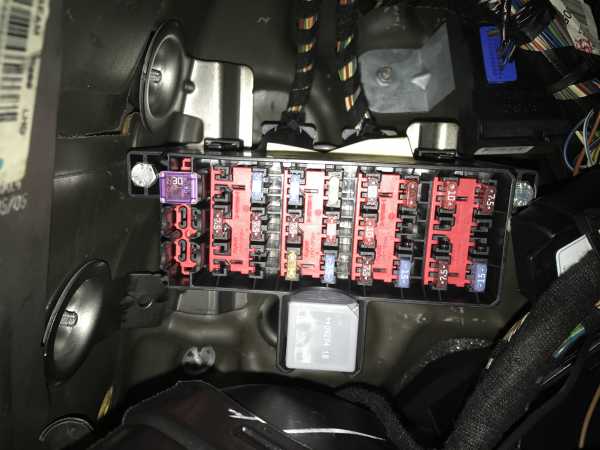

post-montaggio specchietti richiudibili 15/07/2017 18:45 #335117
Ciao ragazzi. Ho visto la scatola portafubili e mannaggia tutto sfumato...
Ho quella di tipo 1 con un solo rele.. come vedete in foto.. qualcuno ha provato a montarli lo stesso ed attivarli?
Ci sono altre soluzionk
  • SSilver
  • Avatar di SSilver
  • If you want something done right, do it yourself !
  • Messaggi: 77
Sicilia - Attivazioni e modifiche su vcm II
Ford Fiesta 1.6 TDCI ex90cv Titanium
post-montaggio specchietti richiudibili 16/07/2017 08:57 #335121
di che anno è la macchina, ossia è modello "A" oppure "B" dico questo perchè su mk7B hanno cambiato qualcosa a livello di cablaggi, e la mancanza dei famosi relè non significa che gli specchietti non possano funzionare come invece è certo sul modello"A"
