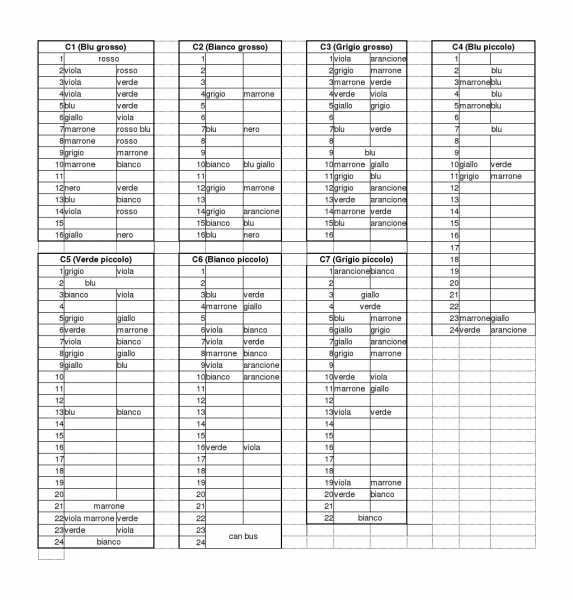

Spero di fare cosa gradita. In allegato vi ho messo lo schema della gem con i relativi colori dei fili e dei connettori. Il problema mi era nato perchè sullo schema i connettori
sono numerati mentre fisicamente sulla centralina (che si trova dietro il portaoggetti lato passeggiero) sono segnati con colori differenti. Ho verificato personalmente che (almeno per la titanium) i colori dei fili corrispondono ai colori scritti sullo schema.

Grazie della tabella, ora so che ho visto bene.
Sto studiando il circuito esterno per pilotare gli specchietti :D il primo prototipo credo a breve.
