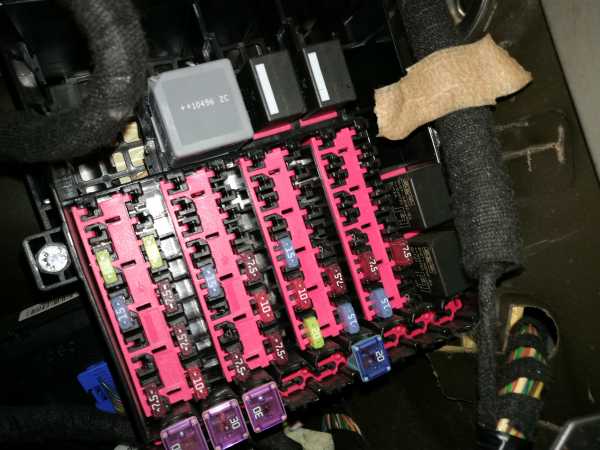

Ciao a tutti,
spiavo da qualche giorno il forum questa guida perchè mi stava balenando l idea degli specchietti richiudibili ( partita dal voler cambiare semplicemente le calotte perchè una mia è spaccata ) .
Ho una Titanium del 2011 1.6 TDCI e la mia fusibiliera è come vedete in foto
mi pare di capire dal primo schema che vedo in guida che la mia fiesta è compatibile con questo tipo di "modifica" se cosi la vogliamo chiamare. Correggetemi se sbaglio! Non sono per niente pratico di fusibiliere relais e fusibili a dirla sinceramente, mi limiterò a fare quello che è stato detto di fare nella guida nulla di più :laugh:
Detto ciò, ammesso che la mia fiesta sia compatibile. Oltre agli specchietti che per ora ho trovato solo su ebay a 59 euro l'uno, cos'altro mi serve?
Mi pare di aver capito che per interfacciare la macchina a un pc e attivare la chiusura degli specchietti da sistema ho bisogno di un qualcosa come questo giusto?
www.amazon.it/dp/B075WVKL9S/_encoding=UT...=1CR6LUSA346BC&psc=0
Confermatemi se l'articolo è corretto!
Se si, poi sul pc ho bisogno di quali programmi e accorgimenti ulteriori?
Grazie!

post-montaggio specchietti richiudibili 31/01/2018 14:25 #339677
Se hai la MK7 devi solo montare i relè nella scatola dei fusibili in foto, come indicato nei post precendenti, e devi acquistare il comando di chiusura degli specchietti da sostituire a quello che ora adoperi solo per la regolazione.
Ti serve per l'appunto il Software Forscan con Licenza (che è gratuita) e l'Elm con switch.
Per andare sul sicuro, questo è stato acquistato e verificato da molti:
www.fastinside.com/prodotto/130763240725...-CAN-BUS-Modificato/
Se no io ho acquistato questo:
www.amazon.it/dp/B074JF6YNG/ref=cm_sw_r_cp_apa_XkCCAb5XHXAFK

Re:post-montaggio specchietti richiudibili 31/01/2018 15:54 #339688
Perfetti non conoscendo gli articoli mi fido di quello che hai preso tu! Comunque oddio quindi non basta scollegare il vecchio specchietto dallo spinotto al quale è collegato per collegarci il nuovo e sostituire il comando di chiusura che ho con quello nuovo? Pensavo fosse tutto già predisposto così da come diceva la guida. Per "montare i relè nella scatola fusibili" si intende collegare dei cavi da quella scatola fino allo specchietto? Non sono granché esperto scusa l ignoranza. Se il lavoro è più complicato del previsto credo che abbandonerò l idea ????
