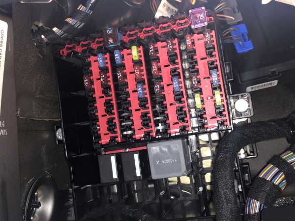

Emme16 ha scritto:
Jack79 ha scritto:
Se hai la MK7 devi solo montare i relè nella scatola dei fusibili in foto, come indicato nei post precendenti, e devi acquistare il comando di chiusura degli specchietti da sostituire a quello che ora adoperi solo per la regolazione.
Ti serve per l'appunto il Software Forscan con Licenza (che è gratuita) e l'Elm con switch.
Per andare sul sicuro, questo è stato acquistato e verificato da molti:
www.fastinside.com/prodotto/130763240725...-CAN-BUS-Modificato/
Se no io ho acquistato questo:
www.amazon.it/dp/B074JF6YNG/ref=cm_sw_r_cp_apa_XkCCAb5XHXAFK
Perfetti non conoscendo gli articoli mi fido di quello che hai preso tu! Comunque oddio quindi non basta scollegare il vecchio specchietto dallo spinotto al quale è collegato per collegarci il nuovo e sostituire il comando di chiusura che ho con quello nuovo? Pensavo fosse tutto già predisposto così da come diceva la guida. Per "montare i relè nella scatola fusibili" si intende collegare dei cavi da quella scatola fino allo specchietto? Non sono granché esperto scusa l ignoranza. Se il lavoro è più complicato del previsto credo che abbandonerò l idea ????
Inviato dal mio EVA-L09 utilizzando Tapatalk
Dunque io ho la MK7B e ha me non servivano i relè, ho solo attivato tramite Forscan e montato gli specchietti. Ancora devo montare il comando interno. Sulla MK7 se leggi questo Thread spiegano bene come fare, mi pare ci siano dei Relè già pronti da inserire nel porta fusibili "chiedo conferma ai possessori di Mk7" Comunque non mi pare complicato, basta far le cose con calma e leggere bene questo Thread.

Re:Re:post-montaggio specchietti richiudibili 31/01/2018 22:24 #339718
Jack79 ha scritto:
Emme16 ha scritto:
Si si ho letto tutto il thread risposte comprese più volte ma io avevo capito che, in base alla fusibiliera che ho io che in teoria dovrebbe essere uguale a quella che hai anche tu sulla mk7b dovrei poter solo attivare sul sistema e montare gli specchietti. Per quello ti dicevo che non capisco, hai visto la foto della fusibiliera che ho postato? Per il poco che ne capisco io sembra corrispondere a quella della prima guida e che quindi non ci sia bisogno di inserire o fare nient altro se non quello che hai fatto anche tu, credo.

Emme16: Dal poco che so mi pare che su MK7, bisognava installare i relè per forza, però non sono informatissimo, al massimo aspetta che qualcuno piú esperto risponda.

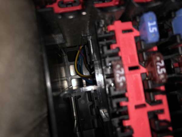

post-montaggio specchietti richiudibili 14/10/2018 13:52 #349105
Ragazzi ciao, riesumo questo post perché ho il desiderio di installare anche io gli specchietti ripiegabili elettricamente ma ahimè credo di far parte dei dannati, perché nonostante abbia una titanium 1.4 gpl anno 2010 e la scatola fusibili type 2, mi mancano i relè in questione e il cablaggio di questi.. esiste percaso il cablaggio plug and play da installare assieme ai relè?
