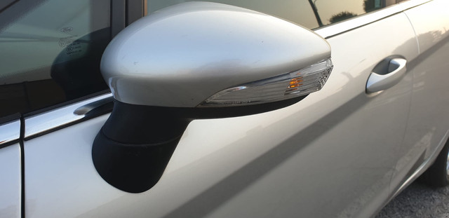

Scusate l'ignoranza, ma la mk7A sarebbe quella del 2010 giusto? La mk7B quella del 2016 restyling?
Ma luce di cortesia intendente quella cerchiata nella foto? Perché c'è in entrambe le fieste.

post-montaggio specchietti richiudibili 25/07/2019 18:02 #354191
Quella è la freccia. La luce di cortesia è una lucetta di circa un centimetro che si trova nella calotta inferiore. Come ti ha detto vinx si accende all'apertura della portiera.

post-montaggio specchietti richiudibili 29/07/2019 10:24 #354223
Grazie per le risposte, quindi comunque NON posso sostituire gli specchietti in nessun caso? Tranne che sostituisco il connettore GRIGIO? E per sostituirlo?
Nel caso comunque ci riuscissi, all'apertura e chiusura dell'auto gli specchietti mi si chiuderebbero in automatico?
Facendo una foto all'attuale specchietto della FIESTA RESTYLING:
mi sembra uguale a quello della FIESTA TITANIUM 2010 o no?
La luce di cortesia quale sarebbe?
Scusate le tante domande... :(
