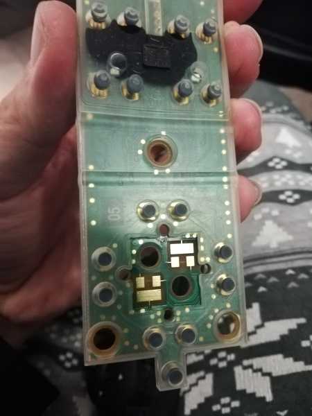

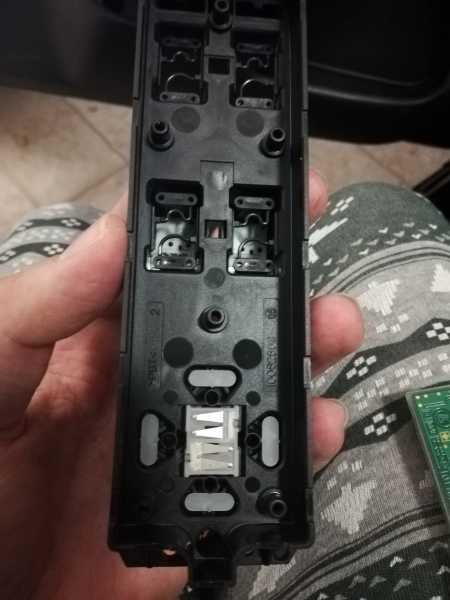

post-montaggio specchietti richiudibili 03/05/2019 20:16 #353038
Ho "smontato" il pulsante, nessun indizio particolarmente utile, non è come quello del modello che si capisce quanti pin ha...
Procederò con ordinare il cavo ed effettuare la procedura con forscan, se va a buon fine proseguo con gli specchietti. :whistle: :evil:

post-montaggio specchietti richiudibili 03/05/2019 20:18 #353039
Ho "smontato" il tasto per controllare i pin, ma non ho ricavato nessuna informazione utile, penso siano passati ad una maggiore elettronica, vista anche la foto sul manuale penso che mi fido e ordino i pezzi...
Procedo prima con il cavo e forscan, se va a buon fine ordino gli specchietti. :woohoo:

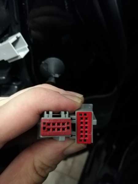

post-montaggio specchietti richiudibili 16/05/2019 14:11 #353314
Ho avuto una battuta d'arresto nel progetto, il connettore sull'auto ha 10 pin...
Ma ho preso gli specchietti con il connettore a 8...

post-montaggio specchietti richiudibili 16/05/2019 16:23 #353318
Puoi scambiare i connettori volendo, ti servirà il tester perché dovrai escludere i 2 fili per il led di cortesia che in questi specchi non hai.

post-montaggio specchietti richiudibili 16/05/2019 16:25 #353319
Ci avevo pensato, ma ho preferito andare sul sicuro prendendoli già con il connettore giusto... E con le luci di cortesia annesse. ;)
Poi se più avanti dovesse succedere qualcosa ho già quelli originali pronti. :unsure:
