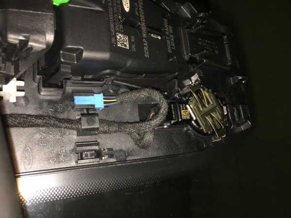

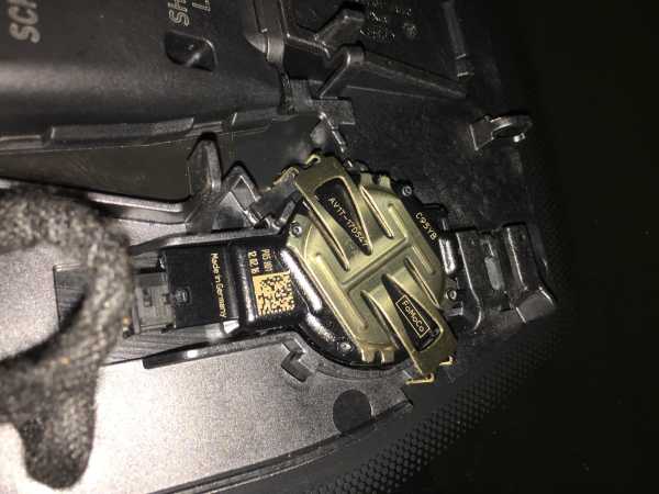

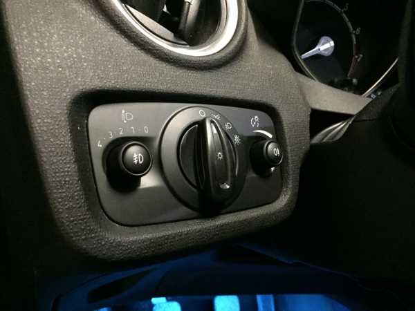

Anche io ho montato il sensore, attivato con forscan, la versione 2.3.4 mi dava errore con la periferica però. Scaricate la versione 2.3.3 o 2.3.5 per essere sicuri.
Aggiunto anche il nuovo devio lici con automatismo.

Re:[guida] post montaggio sensore pioggia 16/10/2016 20:04 #325674
Marco, anche tu avendo il city stop avevi già l'alloggiamento per il sensore, lavoro pratico, perfetto e veloce...
