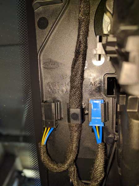

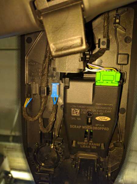

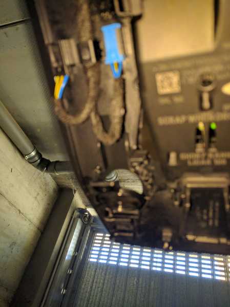

Re:[guida] post montaggio sensore pioggia 19/08/2016 16:39 #324022
ecco qualche foto............questo è quello che ho trovato quando ho aperto l'alloggiamento dell'active city stop...........

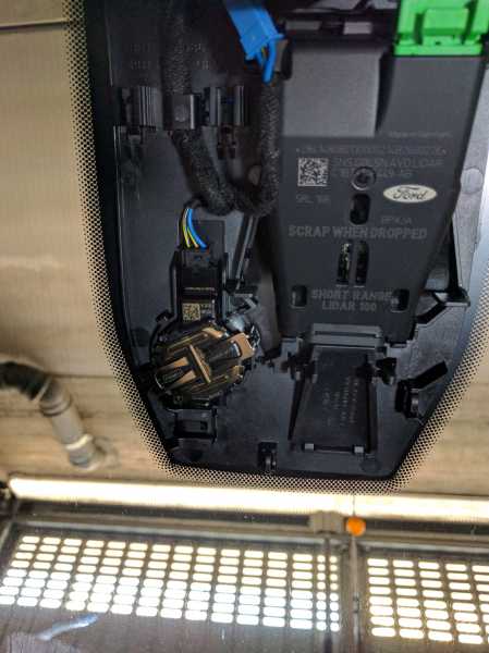

Re:[guida] post montaggio sensore pioggia 19/08/2016 16:46 #324023
e questo è dopo aver fatto il lavoro...........

Re:[guida] post montaggio sensore pioggia 19/08/2016 17:03 #324025
Senza un supporto, solo col gel, il sensore non sta attaccato al vetro?

Re:Re:[guida] post montaggio sensore pioggia 19/08/2016 20:32 #324031
Fede, non penso proprio, tra l'altro il gel del sensore non è un adesivo, come mi spiegava p.porcelli ma è il fotoconduttore..... Quindi non sta su assolutamente con quel gel...

Re:Re:[guida] post montaggio sensore pioggia 21/08/2016 12:36 #324062
Ti rispondo io che lo tengo praticamente appeso u u allora senza il parabrezza con il supporto il foto conduttore nn aderisce bene al vetro di conseguenza da falsi segnali per quanto riguarda la parte pioggia... Partono improvvisamente i tergi... La parte dei fari automatici al contrario funziona perfettamente
