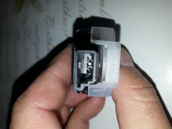

Ciao ti rispondo io che ho appena fatto questa modifica.
X attaccarlo al parabrezza puoi usare un buon biadesivo oppure andare da quelli che montano vetri e fatti mettere un Po di colla.
Il supporto che hai postato potrebbe andar bene.
Io ho trovato un sensore pioggia (direi molto uguale al nostro, infatti lo devo vendere, ha lo stesso spinotto a 3 pin) di una golf del 2015.
Ho montato il supporto della Volkswagen.

[guida] post montaggio sensore pioggia 17/01/2018 20:14 #339009
Sapresti darmi un link, un codice, un qualcosa riguardo il solo supporto preso dalla volkswagen? Grazie.

[guida] post montaggio sensore pioggia 17/01/2018 22:47 #339012
Ciao purtroppo non so dirti il codice, perché ho comprato il sensore e relativo supporto della golf usato.
L'ho preso come si sul dire a scatola chiusa perché non sapevo se il supporto potevo utilizzarlo.
Vedendo il sensore della golf è uguale a quello della fiesta quindi l'ho comprato.
Per mia fortuna è perfettamente compatibile quindi ho montato solo il supporto visto che avevo già comprato il sensore per la fiesta (evitavo di comprarlo nuovo).
A saperlo montavo il sensore e supporto della golf.
Cmq qui nel topic se vai qualche pagina più indietro ce un utente del forum (bumbex, che tra l'altro ringrazio ancora per l'aiuto che mi ha dato) che stampa supporti in 3d, magari può aiutarti.
Per city Safety non so dirti se nel piantone dx ci sta un altro cablaggio relativo al City.
Io smontando il piantone sx nel connettore grigio postato qualche pagina più indietro c'erano solo i fili per le plafoniere e i puntali x far funzionare il sensore e specchio fotocromatico (vedi foto che ho pubblicato) e come ho fatto i collegamenti.
