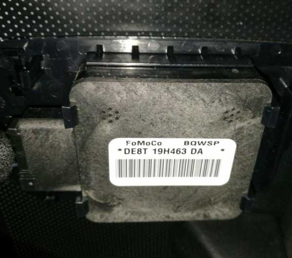

[guida] post montaggio sensore pioggia 23/07/2018 07:38 #347446
Scusate ragazzi,
ma è possibile che nella mia Fiesta Business 2013 il sensore sia presente ma non attivo? ho aperto la scatolina sul parabrezza e ho trovato il sensore che allego in foto, ma non ho né i fari automatici né i tergicristalli automatici. Bisognerebbe solamente attivarli tramite forscan?
