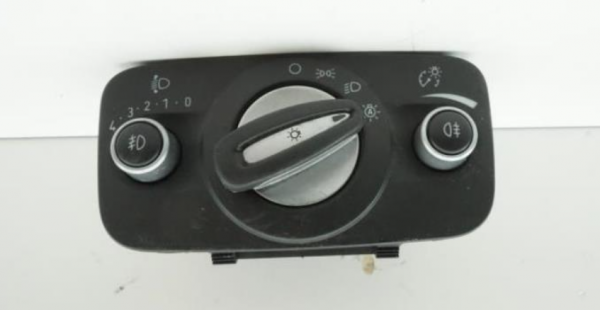

anche io come te stessa situazione, ho stesso modello di auto (Fiesta MY2013 restyling 2013 1.5TDCi Titanium) su cui ho installato intanto il devio luci con il selettore "Auto"
e relativa voce in Forscan ma come previsto le luci restano accese in quanto come sappiamo viene usato il sensore pioggia che ha anche il rilevatore della luce (e non il fotosensore che si trova sul cruscotto per intenderci).

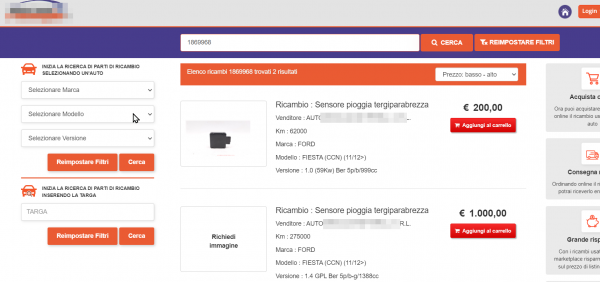

Su 4 concessionarie 3 mi hanno dato giustificazioni che mi vergogno a riportare e una mi ha chiesto più di 400€ perché potevano farlo solo loro e non potevano ordinarlo se non lo installavano (questa è la meno peggio di tutte).

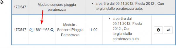

Comunque ho trovato il codice su 7zap e confermo che è 1869968
La difficoltà che sto riscontrando è trovarlo / ordinarlo online, se lo trovi i prezzi sono assurdi (penso perché non si trovino più):
Qualcuno può aiutarci?

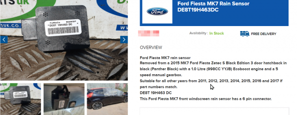

Inoltre non capisco se e quale sia il sensore esattamente o come l'installazione debba avvenire, il sensore tramite part number che trovo online è questo:
ma non sembra esserci una parte che "aderisce al parabrezza", sembra quasi che questo sia il "solo GPS" e non il vero sensore, oppure all'interno ci sono entrambi ma quei piccoli buchetti sulla plastica che contiene il modulo non capisco come facciano a fare da sensore luce (e addirittura pioggia).
Mi sarei aspettato invece quel sensorino tondo o quadrato che deve aderire perfettamente al vetro in cui si nota appunto il sensore "esposto alla luce", questo per intenderci:
non è quindi chiaro se quella scatoletta che dovrebbe corrispondere al part number FORD e che si trova online sia su tutti i siti che lo vendono "erroneamente indicato come sensore luce".
In effetti io nella FoFi ho questa scatoletta che da quello che ho capito contiene un modulo / scatola "simile" ma so che contiene solo il GPS.
E' quindi molto strano e poco chiaro il tutto, strano che non ci siano foto in questo forum di chi l'ha installato, magari qualcuno può aiutarci a fare chiarezza con delle foto.

mi autorispondo da solo magari sarà d'aiuto a qualcun altro, confermo che online il 90% dei venditori di questa scatoletta dicono "cazzate" (scusate il francesismo ma è d'obbligo) questo modulo viene "spacciato come sensore pioggia/luce" ma è quello "pseudo-GPS" del sistema d'emergenza Sync (che non ho ancora capito come funzioni esattamente) quindi NON è il sensore pioggia.

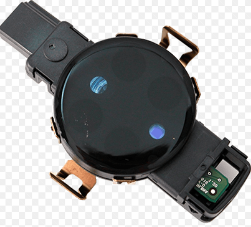

Il sensore pioggia/luce DEVE necessariamente aderire al vetro e avere appunto un "sensore" esposto tramite il parabrezza all'esterno.
Quindi mi dispiace per me e chi come me ha la stessa auto ma non è predisposto nulla, bisogna comprare il sensore (quello tondo sicuro, non so se quello quadrato della Fiesta > MK7 vada bene) e farlo aderire al vetro e collegarlo poi con tre fili elettrici al connettore dentro il montante lato guidatore, quindi seguendo in sostanza la guida del nostro gentile amico ad inizio del thread.

Ahimé i demolitori capiscono poco dei pezzi che vengono, quella scatoletta è il GPS che serve ad abilitare la telefonata di emergenza in caso di incidente (se hai un telefono collegato via bluetooth, fai un incidente e non confermi di stare bene, parte in automatico una telefonata al 112 e, con le coordinate del GPS, comunica la tua posizione alle forze dell'ordine per mandare i soccorsi).
Se volessi usare quell'alloggiamento per montare il sensore pioggia, tieni solo presente che il GPS è montato in un'area "nera" del parabrezza e quindi il sensore luce/pioggia non vedrebbe alcuna luce. Inoltre, per funzionare la parte di pioggia, deve anche trovarsi nell'area in cui passano le spazzole dei tergi

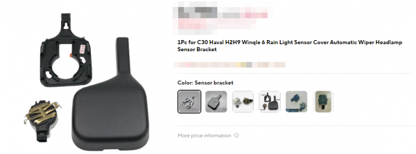

Io intendevo usare quella piastra perché appunto è già provvista di una parte piatta che va incollata sul vetro e una cover per contenere il modulo, se la spostassi più avanti facendo un semplice foro circolare della grandezza della parte del sensore che aderisce al vetro otterrei lo stesso risultato ovvero un sensore coperto dalla vista.
Dovrei solo poi coprire quei 10/15 cm di cavo.
Sto cercando online altre soluzioni e di cover che possa adattare sembra non ce ne siano, sto vedendo se c'è per qualche altro modello di auto e poi adattare in qualche modo.
