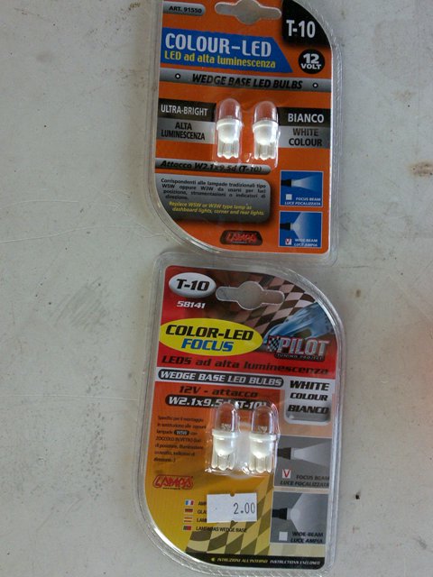

Quelle gialle originali no sennò poi vedi l'alone giallo! Io ho lasciato i led white che avevo! Oggi è in work in progress quindi stasera o domani metterò le foto!

Certo parlo delle lucine di posizione! Labazza non lo conosco aspetta un parere di fabietto! Cmq le mie sono queste
Inoltre per gli abbaglianti faccio mettere QUESTI
