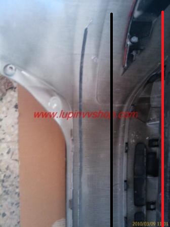

Re:[Guida]Montaggio sensori di parcheggio EPS 19/06/2012 19:59 #188702
Montato il sensore questo pomeriggio...
Smontare il paraurti pensavo fosse più difficile invece è stato abbastanza semplice, la parte più difficoltosa è stata levare quei tassellini di plastica che stanno dietro la ruota...sono veramente duri da levare.
Quello che non mi convince è che anche se setto l'intensita del sensore sulla più sensibile ( ha 4 regolazioni) il suono fisso lo fà quando l'ostacolo è a circa a 7 cm. Questo se l'ostacolo è alto e quindi alla stessa altezza del nastro sensore.
Se l'ostacolo è più basso, quando è a 7 cm dal nastro potrebbe aver già toccato il paraurti.
Domani farò più prove...
Per chiarire meglio ho preso in prestito la foto della prima pagina messa da LUPINVV che ha piazzato il nastro quasi all'altezza del cofano,a mio avviso troppo alto, io invece l'ho messo all'altezza della linea nera mentre la linea rossa indica quella che secondo me è, col senno di poi, la posizione migliore, all'altezza dell'estrattore, in modo che il sensore indichi più o meno allo stesso modo gli ostacoli alti e quelli bassi.

Re:[Guida]Montaggio sensori di parcheggio EPS 19/06/2012 20:13 #188703
nella posizione rossa non so se aderiscono bene.... solo un'informazione...la striscia è snodabile? se così fosse la si potrebbe tenere nella posizione in cui l'hai messa te e curvarla agli estremi facendola passare sotto i due catadiottri.... forse sto dicendo una cagata...correggetimi :laugh:

Re:[Guida]Montaggio sensori di parcheggio EPS 19/06/2012 20:17 #188704
La striscia è come un nastro di carta stagnola adesiva, più o meno si può dare la forma che si vuole.
Quindi si potrebbe fare la curva e farla passare sotto i catadiottri però resterebbe sempre il problema nella parte centrale del paraurti.

Re:[Guida]Montaggio sensori di parcheggio EPS 19/06/2012 21:28 #188722
bisognerebbe capire gli altri come li hanno montati...

Re:[Guida]Montaggio sensori di parcheggio EPS 20/06/2012 00:14 #188775
In effetti anche quelli a ultrasuoni sono montati parecchio più in basso, 2 nell'estrattore e 2 sotto i catadiottri...quasi quasi rismonto il paraurti e provo a staccare il nastro sensore e riattaccarlo più sotto, sperando di non romperlo.

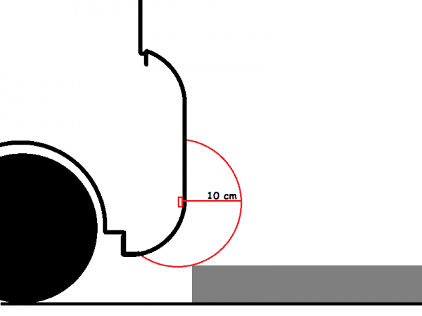

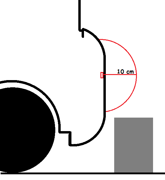

Re:[Guida]Montaggio sensori di parcheggio EPS 20/06/2012 15:03 #188836
Ho fatto qualche prova ed è più o meno come pensavo...il sensore si trova in una posizione troppo alta e se gli ostacoli sono bassi li rileva troppo lontani quando magari sono a pochi cm dal paraurti.
Per meglio comprendere ho fatto 2 disegni stile asilo ma si capisce lo stesso :lol:
Qui è col sensore piazzato in alto e si vede come un ostacolo basso quando per il sensore è magari in zona rossa cioè a 10 cm si trova invece a pochissimi cm dal paraurti.
Qui invece col sensore piazzato più in basso si riesce a rilevare anche gli ostacoli bassi, l'unico problema sarebbero degli ostacoli tipo tavolini o oggetti con delle sporgenze in alto.
