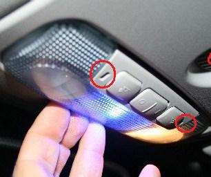

Non ci ho capito una mazza però vabbè!! ihihihi ma parliamo di questi cerchiati??
mmm..io avrei bucato la plastica per metterli ;) come idea e non in pratica!!!

esattamente...quelli sono i led ambientali
