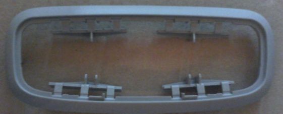

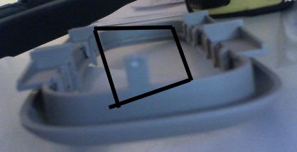

stavo iniziando a preparare la cavetteria varia e la maschera per la foratura del "cielo" dell'auto. Ho notato che la cornice, in un lato solo, ha un dentino che presumo non serva a nulla ma per scrupolo ve lo domando, e quindi serve a qualcosa quel dentino?

Re:[GUIDA]Montaggio di una plafoniera posteriore 13/01/2012 20:08 #152687
gian ma che cornice è??? :blink:
Re:[GUIDA]Montaggio di una plafoniera posteriore 13/01/2012 20:22 #152689
questa :)

Re:[GUIDA]Montaggio di una plafoniera posteriore 13/01/2012 20:49 #152692
questa :)
Boh...senza problemi basta che si infila la plafoniera dentro e si blocca...per il resto non fa nulla....che io ricordi la mia non lo aveva...
