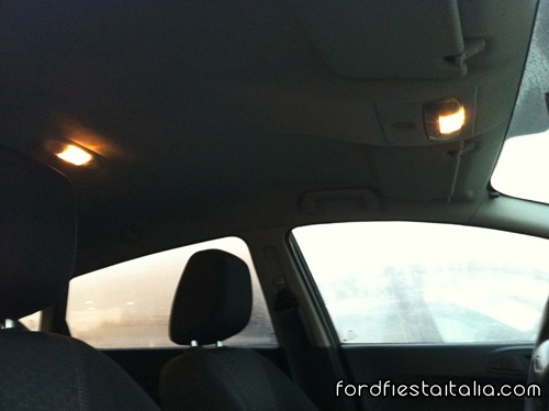

quoto Maga, perdi 10 min in più e fai quella prova.....non fare come me che per non perdere tempo con i fili.....alla fine mi è venuta un pò troppo avanti ed ora quando accendo...mi illumina più avanti che dietro :( :( :(
Ti posto le foto della mia....come si vede....tende troppo in avanti la luce
una soluzione ci sarebbe a questo errore, e già sperimentata, basta girare la plafo però di notte ho il riflesso dei led sullo specchio interno ...e la cosa mi scoccia molto

zannamax ha scritto:
eh un pelo avanti è... comunque non è drastica dai :)
...no..non e' drastica pero' quando accendi gli spot illuminano i sedili anteriori...ahahahahah !!!

comunque a occhio la plafoniera montata da ford è poco più indietro della mia, ma c'è da dire che quella che monta la ford non ha i led ambientali e quindi si può montare più indietro. la mia sta all'altezza giusta e i led ambientali illuminano la parte anteriore della seduta del divanetto. sono stati l'unico criterio per metterla visto che se illuminano i passeggeri sarebbe fastidioso sia per loro, sia per chi guida che li vede dal retrovisore
