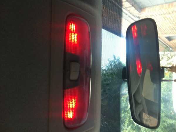

Ciao ragazzi come ho detto volevo mettere le luci cortesia sulla plafoniera della plus...ho messo 2 strisce a 3 led 2 gli ho oscurati con del nastro di carta colorando sopra di nero per non far passare la luce, perché 3 led oltre che essere lunghi non mi piacciono un gran che però alla fine e venuto fuori una cosa così...ditemi la vostra al massimo lascio quello centrale in tutte e 2 le strisce così e solo uno... :) RAGAZZI ULTIMA MODIFICA HO COPERTO I 2 LED
ALLINTERNO CON DEL NASTO DI CARTA COLORANDOCI SOPRA UNA MACCHIETTINA NERA DA NON FAR USCIRE LA LUCE DEL LED....L ULTIMA CHE HO LASCIATO E ALL ESTREMITÀ SEMPRE RICOPERTA MA
NON COLORATA PER OFFUSCATE UN PO IL RAGGIO E QUESTO E IL RISULTATO

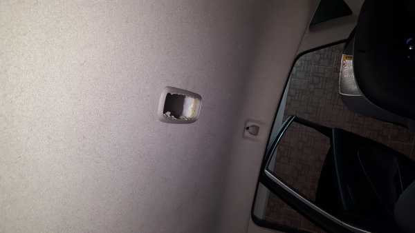

[GUIDA]Montaggio di una plafoniera posteriore 02/09/2016 20:35 #324319
Ragazzi forse l'ho messa troppo dietro ma non mi preoccupa questo, non sono riuscito a passare i fili per collegarla a quella anteriore. C'è la lamiera tra cielo e tetto che ostruisce il passaggio, come posso fare?
  • c_emanuele
  • Avatar di c_emanuele
  • Messaggi: 43
I seguenti utenti ringraziano:: superbus84
Re:[GUIDA]Montaggio di una plafoniera posteriore 02/09/2016 21:56 #324320
Usa un fil di ferro bello grosso
  • Messaggi: 27939
[GUIDA]Montaggio di una plafoniera posteriore 03/09/2016 09:48 #324322
Io ho usato una sonda da elettricista, ma ha dovuto darmi una mano un amico, perché da solo non ci riuscivo...
Ho dovuto anche abbassare un po' il rivestimento per farla passare.
