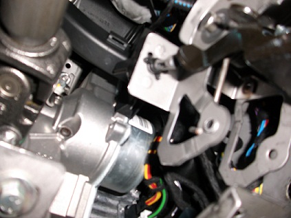

Vi posto una foto, rubata da un'altra discussione:
(questi sono i sensori posti sul freno, uno comanda le luci di stop e l'altro serve per il cruise control, non dovete toccarli questi, è solo per farvi vedere come sono. Sul pedale della frizione ce n'è uno solo).

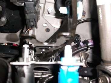

(si vede il sensore? questo è quello della frizione).
Per dare alla fofi una reazione più pronta, bisogna far credere a quel sensore che la frizione è premuta. Si può fare smontandolo dalla propria sede, o prendendo i fili che escono da tale sensore e realizzando un interruttore per ricreare la stessa situazione (non so se il sensore chiude il circuito quando la frizione è premuta o quando viene rilasciata, bisognerebbe provare con un tester).

p.s. le foto falle con la funzione macro che sono un po' sfocate ;)

Purtroppo le foto non le ho fatte io, ma appena posso provvedo. Ora voglio trovare una soluzione permanente, magari con un tasto "sport", in modo da ripristinare le condizioni normali senza dover smanettare sotto il cruscotto... così magari può funzionare anche a voi power-buttonisti ;)
