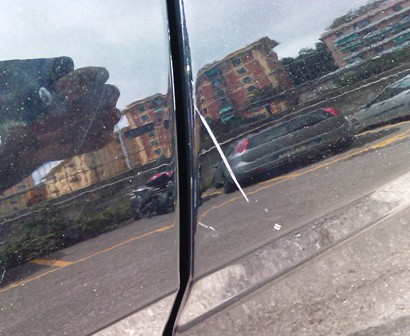

FoxMar ha scritto:
Questo è quello che ho combinato io stanotte...stavo entrando in macchina e con la pistola in fondina ho fatto proprio un bel solco.
dite che col famoso pennarello di vernice riesco a farlo scomparire del tutto?
Se passi la vernice del ritocco con uno stuzzicadenti in modo preciso diventerà davvero difficile notare quel graffio ;)

Più che uno stuzzicadenti consiglierei un pennellino ancora più piccolo di quello in dotazione, non ne vale la pena di riverniciare mezza macchina solo per quel graffietto..
