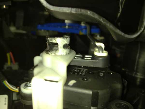

Re:problema aria abitacolo 29/04/2014 15:13 #268879
Ecco come si è disintegrata la leva in questione! e per questa mi hanno domandato 200€ LADRI!!!!!

Re:problema aria abitacolo 09/05/2014 15:37 #270290
ho appena controllato e anche io ho quella levetta nera rotta in quel punto.
Ora non ho capito bene una cosa... si conosce il codice di questo pezzo e si sa quanto costa o è venduto insieme al blocchetto nero su cui poggia?

Re:problema aria abitacolo 09/05/2014 20:53 #270331
Purtroppo penso che SOLO quel pezzo non sia possibile averlo.
Credo che sia acquistabile solamente con tutto il gruppo leve e attuatori che ci sono li' intorno.
Il massimo sarebbe riuscire a procurarselo da un demolitore. Oppure cercare di riparare o sostituire quel singolo pezzo artiginalmente. Magari con qualcosa metallico che regge meglio.

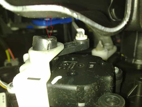

Re:problema aria abitacolo 10/05/2014 10:38 #270381
Ciao a tutti! Sono andato in Ford ho fatto vedere il difetto (l'aria non usciva dal parabrezza e nei piedi) e mi hanno chiesto 200€ per sistemarla :angry: ! Ho fatto da me ho smontato la levetta ho messo una fascetta in ferro a molla opportunamente limata per nn far attritto sul supporto in plastica bianco ed ho risolto. Non è difficile c vule una chiave a brugola torx misura T20 ed un pò di contorsionismo perkè stare con la testa nei pedali non è comodo ;) posto la foto della riparazione un pò grezza ma funziona alla grande almeno per ora :laugh:
P.S un consiglio fate il tutto a quadro spento, per lo meno se lo avete acceso spegnetelo aspettate qualche minuto così il motorino che aziona la levetta in questione si mette in posizione di riposo cioè chiude le bocchette e non si perde il sincronismo.

Re:problema aria abitacolo 10/05/2014 10:41 #270382
per caso sai il costo del pezzo?
mi puoi far capire come hai smontato e cosa?
