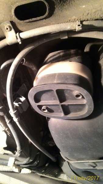

I problemi di Peppe78 con la sua auto (1.4 GPL) 11/11/2017 19:13 #337676
Salve posto una foto qualcuno di voi sa dirmi cos'è questo? È possibile che sia l'alloggio del filtro benzina? Porta solo 3 tubi non elettrici,secobdo il meccanico fa pensare proprio al filtro...
