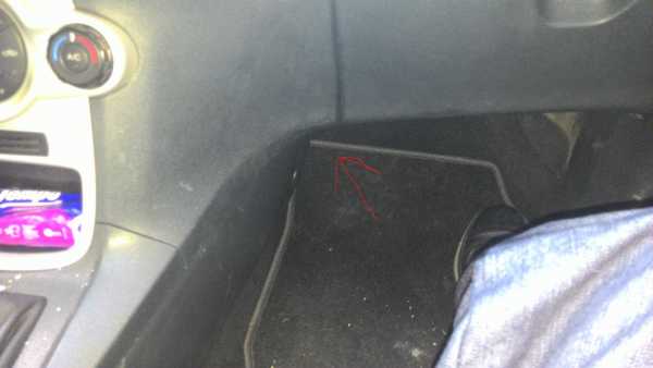

Re:Aria Condizionata sempre Fredda 10/02/2016 15:34 #316676
La mia funziona solo se accendo il clima solo dopo qualche minuto che è accesa l'auto, dopo aver sentito un piccolo (ma neanche tanto) tonfo, oppure se spingo con un dito una quasi invisibile leva bianca dalla parte del passeggero dietro i comandi del clima.
Non smonto niente altrimenti, conoscendomi, spacco tutto.... :laugh: , certo che la componentistica dei leveraggi del clima lascia alquanto a desiderare......

Re:Aria Condizionata sempre Fredda 10/02/2016 15:38 #316677
tu parli della fiesta mk7 giusto? come ci arrivi dietro i comandi del clima? non è tutto chiuso da plastica? potrei chiederti una foto? sono un po perplesso.

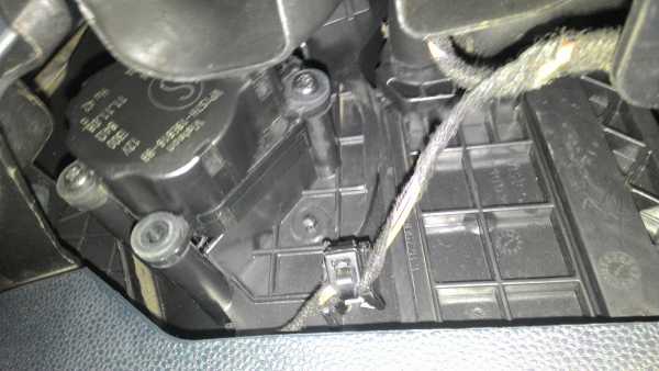

Re:Aria Condizionata sempre Fredda 10/02/2016 16:03 #316678
Dieci minuti e vedo di metterti la foto...nel frattempo ho scoperto cos'è che si è rotto....

Re:Aria Condizionata sempre Fredda 10/02/2016 16:16 #316680
Nella mia manca una vite e nell'altra si è spaccato la plastica tra dov'è avvitata la vite e il corpo di quello credo essere il motorino che sposta la leva caldo/freddo.
Quando il motorino cerca di spostare la leva si alza dalla parte che è spaccato il supporto vite/corpo, lavora storto e fà quel tonfo di cui parlavo.
Nel mio caso credo proprio di dover cambiare il motorino intero, ma lavorarci li mica è facile....almeno per me....

Re:Aria Condizionata sempre Fredda 10/02/2016 16:38 #316681
non riesco a vedere la leva di cui parli. è attaccata a quella parte metallica dove ci sono delle scritte?
