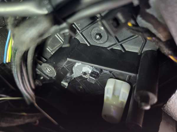

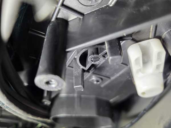

Re:Aria Condizionata sempre Fredda 03/07/2026 23:51 #364971
Sono venuto a capo di questo problema dopo anni, diversi pezzi acquistati (stampati in 3d) e spezzati uno dopo l'altro dopo pochi minuti di funzionamento. Ho cambiato anche il motorino credendo fosse lui il colpevole, ma niente, i pezzi venivano rotti lo stesso.
In pratica la sede dove poggia il perno mi si era crepata, quindi bisognava intervenire prima di tutto in quel punto.
Come potete vedere dalla prima foto ci sono delle crepe (e si vede anche il perno rimasto spezzato dentro) quindi ho pensato di colare, con una siringa senza ago, un potentissimo bicomponente per plastica della JD, proprio nella fessura a forma di mezzaluna.
Nella prima foto vedete il guasto, mentre nella seconda si vede il bicomponente indurito e carteggiato con il semicerchio riempito.
Non voglio cantare vittoria prima del tempo però non ha mai funzionato una settimana di fila e ogni giorno provo appositamente a switchare da caldo a freddo e stressarlo un po' e sembra tutto andare regolarmente.
Spero di esservi stato utile :)
