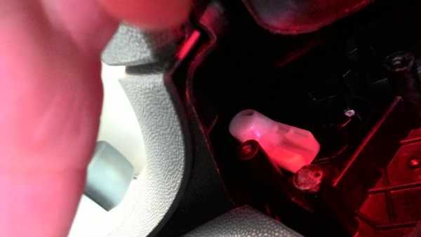

Ho preso una schermata da un video quindi la qualità è quella che è, diciamo quella macchia bianca a sinistra del motorino.

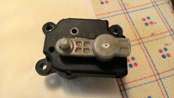

Aggiornamento: dove manca la vite non c'è il buco per la vite, c'è una specie di perno rotto....il problema è che cambiando il motorino comunque mancherebbe il perno, dovrei cambiare tutta la scatola riscaldamento....
Il codice del motorino è 1S7H-19E616-BB, non sò se corrisponde anche al codice Ford, la descrizione del pezzo dovrebbe essere "motorino scatola riscaldamento" o "servomotore scatola riscaldamento", online non si trova, ne ho trovato solo uno su ebay in lingua ostrogota.
Per l'inverno al momento riesco comunque a risolvere, il problema è d'estate, perchè se metto le ventole del condizionatore al massimo il flusso d'aria sposta la leva su "riscaldamento"...ho già passato un'estate con la ventola a velocità medio-bassa...uff che stress

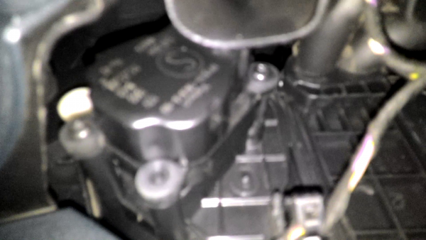

Si, stavo pensando la stessa cosa anch'io....ma il problema allora è qualche leva? Io comunque il motorino lo devo cambiare perchè si è rotto un supporto per il fissaggio. Mi sai mica dire quante viti ha il motorino? Perchè ha tre occhielli ma su uno poi non c'è il buco per la vite....(vedi foto che ho postato). Al momento ho messo una vite autofilettante ma non vorrei fare ca...volate...

Io ho 2 viti più un perno per tenere il motorino in posizione. Stasera ti mando la foto

A forza di smanettare ho spaccato del tutto il motorino.... :woohoo:
L'ho ordinato, quando arriva vedremo se si risolve qualcosa, al momento aria calda con movimento manuale della leva.... :laugh:
