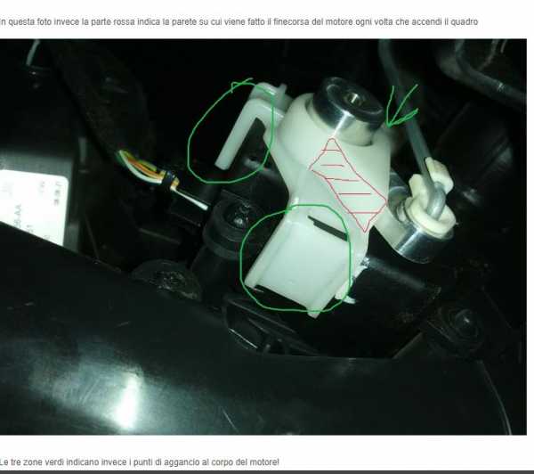

Aria Condizionata sempre Fredda 04/12/2020 11:19 #358985
ciao a tutti . anche io possiedo una fiesta mk5 e ho gli stessi problemi riscontrati. ora partiamo per gradi per quanto riguarda l'aria calda è comandata da un motorino lato passeggero posto sulla sx in alto dietro la bochetta dell'aria. questo regola il flusso e ha una leva su guida . trovato il problema momentaneamente ho bloccato la leva su tutta aria calda xche altrimenti la leva dopo un po non rimane bloccata e tende a chendere tornando ad aria fredda. per quanto riguarda invece la deviazione dell'aria nelle bocchette la leva con relativo motorino di trova esattamente speculare ma lato guidatore . e il cursore tende a creparsi non permettendo al perno di fare grip con la leva ed azionare il mecanismo. ora ho risolto inserendo del silicone in pasta da 85 showa allinterno della calotta per permettere di grippare ma appena ho un po di tempo smonto tutto e ripregetto le leve al cad .... cosi ce la possiamo stampare o in resina o in pla .
