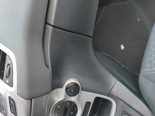

Qualcuno ha risolto ? Io ho cambiato motorino miscelatore , ma quando va in stand by il fine corsa risulta essere troppo lungo facendo fuoriuscire la leva bianca ! Aiuto vi prego
Aria Condizionata sempre Fredda 15/12/2021 10:29 #360422
Ciao, anche a me è successo lo stesso problema della mancata uscita dell'aria calda. Regolando il climatizzatore non esce mai aria calda pur settando il climatizzatore al massimo dei gradi. Ho staccato il pannello che permette di sostituire il filtro abitacolo e riesco solo a vedere il motorino dell'aria calda posizionato in alto a sinistra ma non riesco a raggiungerlo.
Qualcuno può spiegarmi come smontare gli altri pannelli nella Fiesta MK6?

Come si smonta la paratia angolare in plastica ?

Mi accodo al problema dell'aria "sempre fredda" , ho provato ad invertire il motorino del ricircolo (funzione che penso d'aver usato un paio di volte in tutti questi anni) con quello che regola il flusso dell'aria calda-fredda.
In un primo momento il problema sembrava risolto, ma il giorno dopo ho sentito il classico "scatto" e niente: la leva in plastica comandata dal motorino esce dalla guida (sempre in plastica bianca) .
Ora devo cercare di capire se il motorino possa essere regolato-forzato in qualche modo o se (a questo punto) anche questo preso dal ricircolo sia difettoso... :dry:
N.B. oltre al cassettino ed alla copertura vicino alla gamba sinistra del passeggero (per intenderci) , non ho smontato altro , al massimo proprio oggi il pannello sotto al portaoggetti dove c'è il modulo bluetooth dell'autoradio.

Ragazzi qualcuno può spiegarmi come fare per smontare il motorino? Con quali attrezzi più che altro. Ho visto che ci sono due viti che lo fermano ma non so come fare ad arrivarci, anche smontando dove c'è il modulo bloutooth e la parte vicino al " piede del passeggero" non ci arrivo, avete smontato altro? Per qualche giorno sono riuscita a spingere la levetta in alto e fare uscire l'aria calda ma adesso si è proprio staccata del tutto, c'è un freeeeeddoooooo

Buonasera, anche io stesso problema: esce sempre e solo aria fredda , sia col condizionatore che senza a prescindere dalla temperatura che si regola.
Da quello che leggo (e dalle foto che vedo) il motorino è molto scomodo ma comunque possibile da raggiungere
...è necessario veramente far smontare tutto il cruscotto per la sostituzione?
Qualcuno per caso ha il codice del pezzo originale Ford?
