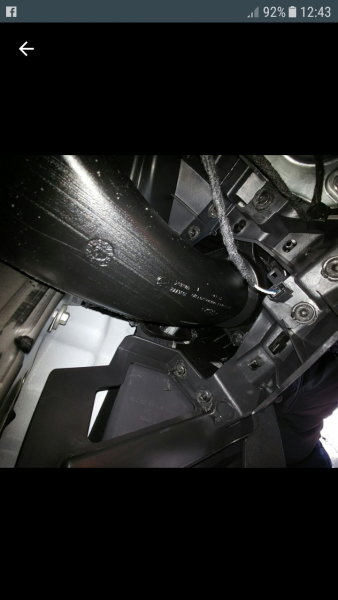

Buongiorno,ho una Titanium ritirata a settembre 2017 e volevo capire dove trovare il connettore per la luce a led sopra il cassetto portaoggetti,ho guardato e riguardato ma non lo trovo,dite che dovrei guardare meglio?? Le luci nel porta bicchiere ce l’ho ..

Nel cassetto porta oggetti infila la mano in alto verso dx troverai un filo tiralo e troverai il connettore della striscia a led.
