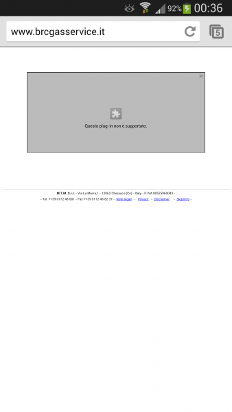

Re:Problemi andando a gpl? Trovata la soluzione 12/07/2014 23:39 #276007
A me da così su Chrome S4
Comunque in Pavia ho cercato e non me ne da.
Oggi andando in ospedale ho visto un officina con l'insegna BRC a fianco a un concessionario,sarà autorizzato,nel senso si potrà rivolgersi li,non essendo in elenco?
L'unico in provincia è a Garlasco,abbastanza lontano :(
