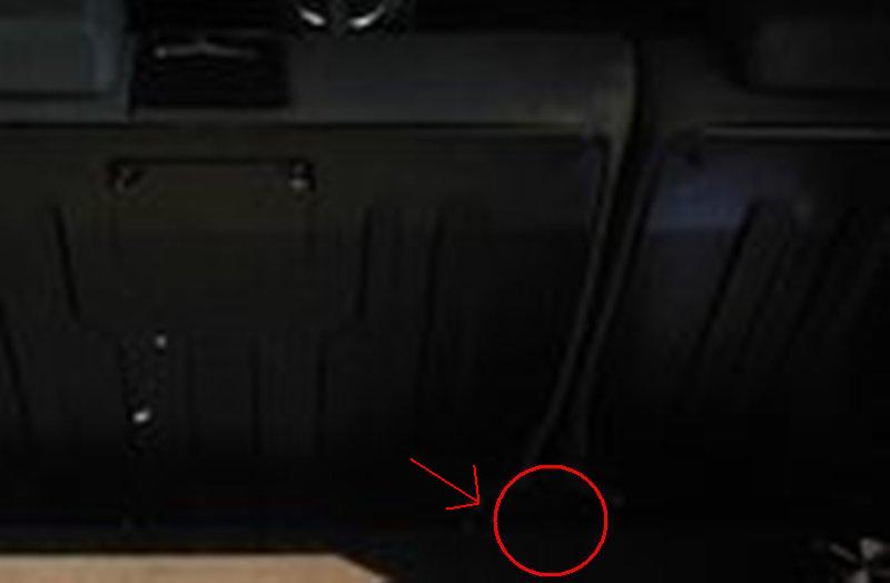

Salve Ragazzi, io non sono ancora riuscito a risolvere il rumore che avverto al posteriore.. La macchina lo resa più che silenziosa, ma questo rumore mi sta tormentando!! :angry: E' come se qualcosa di metallo sbattesse contro altro metallo e lo fa nelle stradi irregolari, non sulle scaffe.. Ho fatto numerose prove e mi sono accorto che con i sedili posteriori reclinati il rumore si avverte di più e sembra essere localizzato nella parte inferiore dei sedili posteriori, dove c'è lo sdoppiamento dei due schienali (60-40).. Controllando meglio la zona in questione mi sono accorto che il meccanismo che fa inclinare lo schienale ha al suo interno un perno che ha un gioco che se lo smuovo con la mano ripropone lo stesso rumore!! A qualcuno è capitato? E' molto strano come problema... E' difficile da spiegare per questo vi posto una foto della zona incriminata.. Grazie ;)

Io ho il tuo stesso problema, rumore metallico che fa sempre click o tak fastidioserrimo!! Però non arriva da lì, a me sembrava perchè lo sentivo di più con i sedili reclinati, però i sedili fanno solo da scudo e attutiscono il rumore... in realtà nel mio caso proviene da dove c'è la rientranza nella moquette laterale del baule (dove certe volte viene messo il kit fix&go o la valigetta di pronto soccorso) lato destro, giuro che sto diventando scemo!

Hai ragione, è davvero fastidioso!!! Sono mesi che cerco di capire da dove proviene.. Effettivamente anche io ero convinto che provenisse dallo stesso punto da dove lo senti tu, poi appena ho visto questo perno che faceva lo stesso rumore ho pensato fosse lui.. Mi sa che dovrò abituarmi a convivere con questo rumore, perchè l'ho fatta controllare sotto ed è tutto apposto, il rumore è nell'abitacolo!!! :S
Io ho controllato picchiando forte nella zona ma quel perno non si muove o almeno non ci riesco, comunque se hai individuato il problema e la porti in un'officina ford devono assolutamente sistemartelo anche a costo di cambiare i sedili e il meccanismo!!

la mia è una 5 porte però le guarnizioni sono morbide quindi escluderei che siano il problema!toccando i lati degli schienali l'imbottitura fa rumore perchè è troppo a contatto con il rivestimento di plastica,che sia quello?

Il perno si trova all'interno del meccanismo che fa inclinare il sedile, sotto il pezzo di metallo agganciato alla carrozzeria e riesco a toccarlo solo con le dita, non è facile da raggiungere.. In concessionaria non fanno altro che riempirmi la macchina di grasso spray, senza risolvere nulla..
