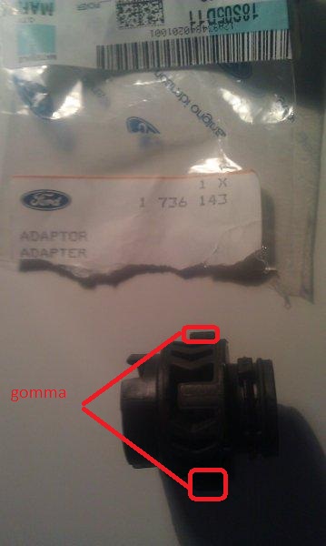

Esatto: quello e' il sensore, e l'alloggiamento e' dietro quella griglietta che nella prima foto si intravede sulla sinistra.
Ad un certo punto hanno introdotto in produzione una modifica (e c'e' anche un bollettino tecnico a disposizione dei concessionari per i veicoli prodotti prima), se non mi sbaglio nella seconda meta' del 2011.
La modifica prevede che il sensore venga incastrato in un gommino, e che tale gommino venga incastrato nell'alloggiamento.
Insomma: questo gommino va tra l'alloggiamento ed il sensore, in modo da ammortizzare le vibrazioni (ed il rumore).
In questo thread troverai il codice del gommino e le foto.

Ringhio_bra ha scritto:
Aggiornamento ragazzi....mi è arrivato il distanziatore/anello costo 2.79 + iva = 3.37 euro...è in plastica ma ha dei quadratini in gomma vi posto la foto:
Appena ho tempo lo monterò.... :)
cod. 1736143 come si vede in foto! B)
Grazie, se intendi questo di pagina 11... allora a me deve essersi staccato dalal mia fiesta (MK7A modello 2008-2009).
Perchè io ho trovato il sensore a penzoloni quando ho tolro il clima... chissa' dove e' finito.

Re:Ho risolto la questione ronzio clima automatico! 15/09/2014 13:39 #281398
Precisamente, e' proprio quello.

Re:Ho risolto la questione ronzio clima automatico! 18/09/2014 11:52 #281612
Pezzo numero 1736143 procurato e rimontato.. pero' non costa piu' 3.37 iva inclusa.
costiccchia un po' di piu' (siamo sempre sotto i 4euro).
A saperlo con 2,5euro mi prendevo una guarnizione per tubi, e poi trovavo il modo per fissarla.
