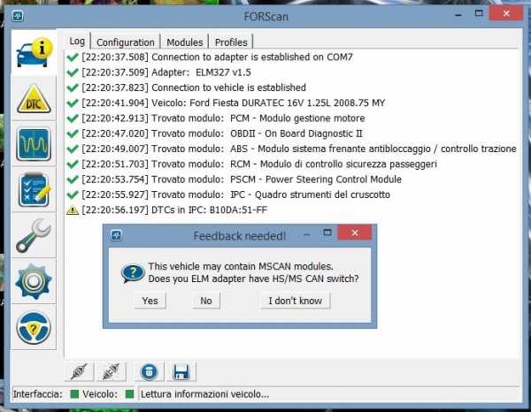

ok , scaricato e installato. pero' non riesco a vedere nulla tramite questo software....non è che per usarlo , l'adattatore OBD2 deve essere per forza abilitato a MS-CAN?
Con Torque va, ma non so se con Forscan si possono vedere cose in piu'.....

si , si connette , rileva una serie di cose ma poi mi chiede se la vettura supporta MS-CAN o meno ma qualunque cosa seleziono non fa altro. Dopo posto uno screen....

Devo fare la modifica altrimenti non va
Re:Cavo diagnosi OBD2 e visualizzazione valori 23/04/2014 13:45 #268436
Ah quindi senza modifica con Forscan non va proprio?
La modifica è complicata?
Un link chiaro? ho visto qualcosa sul sito Forscan ma non sono molto pratico....

dunque , questo è quello che mi appare con Forscan

ti chiede chiaramente se il tuo adattatore ha uno switch per passare alla lettura ms-can (quindi se è stato modificato con lo switch)
qui tutte le info

ho acquistato anche io un elm bt (se così si può chiamare) a 8,30€ dal regno unito. appena mi arriva lo modifico per leggere anche i moduli ms-can
