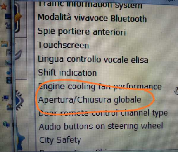

Attivazioni possibili aftermarket 27/02/2020 18:49 #356660
Si chiama “global open/close”.
Prova e vedi che succede...

Attivazioni possibili aftermarket 27/02/2020 19:56 #356663
è questa la voce?

Attivazioni possibili aftermarket 27/02/2020 20:05 #356664
Ciao Mauro. Io non ho mai dovuto intervenire con forscan. La chiusura dei finestrini con telecomando si attiva premendo due volte consecutive il pulsante di chiusura portiere, tenendo premuto alla seconda pressione finché non cominciano a salire...così a ricordo. Per l'apertura dei finestrini procedi ugualmente col pulsante di apertura portiere.
