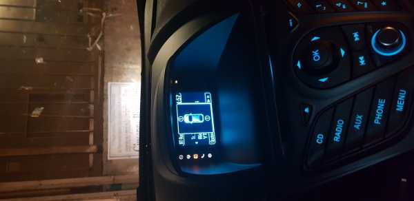

Salve, ho comprato l'elm327 sul sito detto in mex precedenti e funziona... ho attivato la funzione dei sensori ma mi esce questo simbolo ogni volta che metto le retromarcia e non fa nessun rumore la macchina, perchè??? Cosa dovrei fare??? Grazie

Sembra quasi che non veda i sensori, ma li hai installati? Perché se non hai i sensori installati e i.possibile che le vedano.

Ciao hai i sensori montati nei paraurti? Altrimenti se li attivi e non hai i sensori come fa a funzionare?
