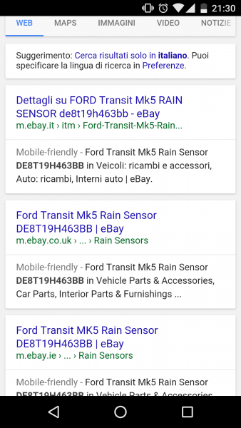

Re:Attivazioni possibili aftermarket 26/11/2015 21:07 #312026
Raga cercate su google il codice del pezzo DE8T19H463BB dice che e il rain sensor... Cmq appena posso passò in ford

Attivazioni possibili aftermarket 26/11/2015 21:22 #312027
Se la tua auto avesse avuto il sensore pioggia, avrebbe avuto anche i tergi automatici (il sensore pioggia serve solo a quello) :)
Comunque se cerchi quel codice su internet ti compare un thread di questo forum, in cui si arriva alla conclusione che si tratta del GPS :)
Tieni presente che in sensore pioggia deve "leggere" il parabrezza, quindi deve avere dei forellini visibili dal lato esterno del vetro.

Attivazioni possibili aftermarket 26/11/2015 21:27 #312028
Esattamente quello che ho pensato anche io
E se attivando i tergi con ids funzionano senza avere il sensore mi chiedo come possa essere possibile :dry:

Re:Attivazioni possibili aftermarket 26/11/2015 21:31 #312029
Io avevo trovato questo ad essere sincero
Cmq vi faro sapere nn demordo

Re:Attivazioni possibili aftermarket 26/11/2015 21:37 #312030
Te l'ho detto... Guarda sul parabrezza, se ci sono dei fori che permettono al sensore di vedere all'esterno, un po' come il sensore di prossimità o di luminosità dei cellulari.

Re:Attivazioni possibili aftermarket 26/11/2015 21:58 #312034
ma di fatto è sbagliato. bisogna metterlo su etis quel codice per avere realmente la descrizione del ricambio
un sensore pioggia è fatto così
il mio è molto simile. ma giusto per curiosità...che voce ti compare sulla radio? perchè la mia non ha alcuna voce relativa al sensore pioggia
