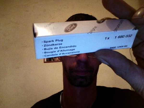

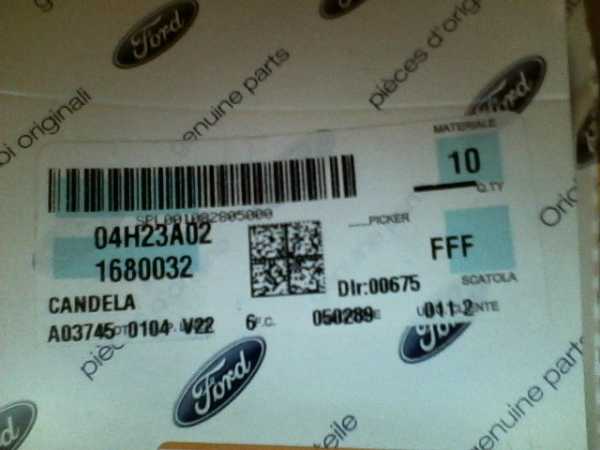

Re:Rimappare centalina 1.4 benzina/gpl 14/01/2014 20:12 #258196
Pronto e sopratutto controlla sempre se i cavi sono connessi bene tra bobina e candele, è vero quando dicono che possono avere dispersioni di corrente....il codice è 9a6g 12405 ba cod. 1x 1680032.
allego foto originali.

Innanzitutto non scrivere 4 post consecutivi. Scrivine uno con tutto quello che vuoi dire. Secondo poi...pensi che i componenti che hai sulla macchina sono tutti ford? L'impianto gpl è brc, la cui centralina è Siemens. I fari sono hella...alla ford stanno a 380 mentre prendendoli hella (stesso identico prodotto) li paghi 200 (cadauno si intende). L'olio è castrol, ma se lo prendi alla ford, siccome c'è il marchio loro, lo paghi 18-19€, contro i 12 che costa in un qualsiasi Autoricambi (stessa marca, stesse specifiche). I cerchi li produce la ronal, le gomme che equipaggia sono continental o hankook, l'autoradio (premium sound system) è visteon, ecc, ecc, ecc. Non è truffa, è che tutte le grandi case produttrici guadagnano poco sulla vendita auto e moltissimo sui ricambi. Tornando al discorso...evidentemente hai messo quelle sbagliate. Rispondendo anche a Eugenio...quelle per la fiesta gpl (platino iridio, ngk IR come quelle che hai preso alla ford) sono le NGK ILTR6H8G
