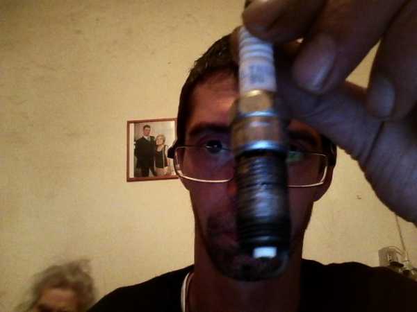

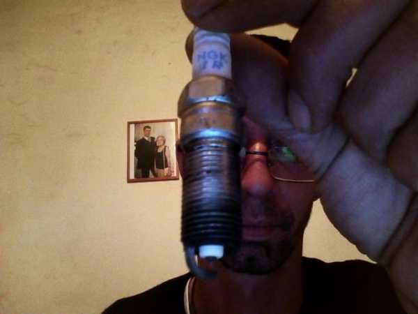

Rimappare le centraline di sicuro non è conveniente, io ho una titanium 1400 gpl di tre anni con 158000 km ed a parità di cavalli e cil. non tengo confronti, le uniche cose che consiglio sempre a tutti è di fare gli aggiornamenti dalla Brc ma soltanto originali, e ti troverai prestazioni veramente ottime, i consumi sono rapportati alla guida, e nei sorpassi anche se la macchina ha un ottima coppia bassa e preferibile scalare x farla salire di giri in minor tempo possibile.
Ho avuto soltanto un problema in vita mia con la ford: mi strappava a gpl, e l'ho risolto dopo varie prove....Ho cambiato i cavi, ho cambiato le candele, ho cambiato la bobina, e aggiornato la centralina BRC, il guasto era nelle candele che la fiesta è una principessa e vuole soltanto le sue originali marchiate ford, e non ngk o altro ed infatti ho buttato 4 candele nuove ngk, ed ora mi ritrovo con cavi e bobina di scorta :laugh:

Re:Rimappare centalina 1.4 benzina/gpl 14/01/2014 13:53 #258130
Veramente le candele che non vanno bene sono proprio le ford. A meni che non siano le ngk marchiate ford all'iridio che deve montare la gpl

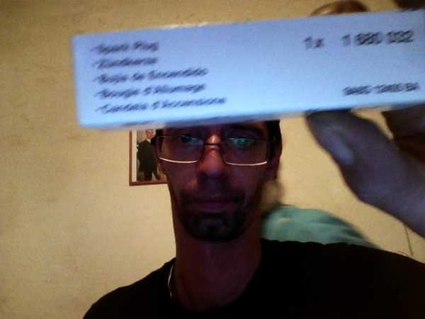

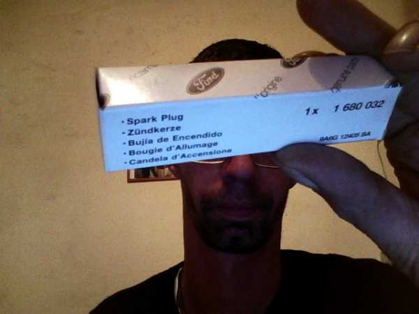

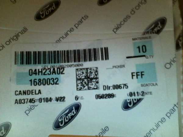

Se tu credi che dico bugie, ecco le prove delle candele e quanto ho speso per rimetterle di nuove originali ford, nelle foto ci sono le scatole originali e lo scontrino e le candele vecchie ngk.

Re:Rimappare centalina 1.4 benzina/gpl 14/01/2014 19:45 #258186
la sigla è uguale, tra ngk e originali, ma cambia qualcosa che avverte soltanto la macchina, fidati potevo risparmiare 20 euro invece di spenderne 38+ 60 per metterle originali.

Re:Rimappare centalina 1.4 benzina/gpl 14/01/2014 19:51 #258188
Bugie? Mica ho detto questo. Però hai messo le ngk. Le ford che dicevo io sono le motorcraft, montate sulle prime fiesta prodotte, che davano problemi. Comunque no...non cambia assolutamente niente. Le produce la ngk e l'unica cosa che cambia è la scatola, e il prezzo ovviamente
