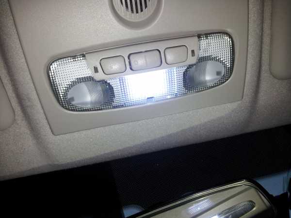

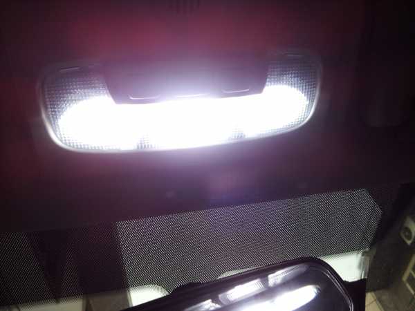

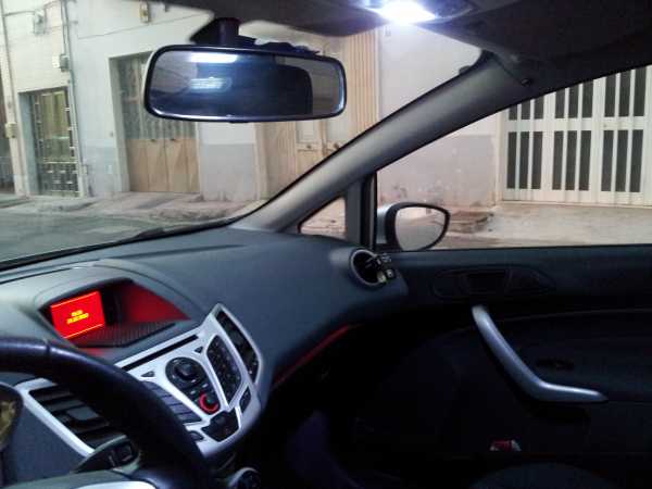

Montati ieri freschi freschi..........
Tanta roba!!!!
nonostante ci fosse ancora luce il cruscotto era bello illuminato e con il buio è fantastico.... :woohoo: :woohoo:

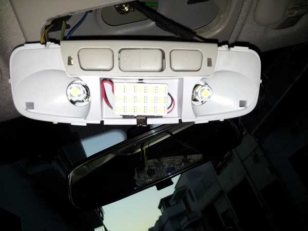

Re:Luci ambientali a led 26/01/2014 11:38 #259313
Ciao sparviero76 ma questa è la plafoniera della nuova fiesta? Ragazzi sapete se monta anche sulla mk7 del 2009? Mi interesserebbe visto che ha solo una lampa.

Re:R: Luci ambientali a led 27/01/2014 00:47 #259389
Di per se nell' alloggiamento originale monta, ma se vuoi far funzionare i led rossi devi portare un cavo collegato sotto chiave

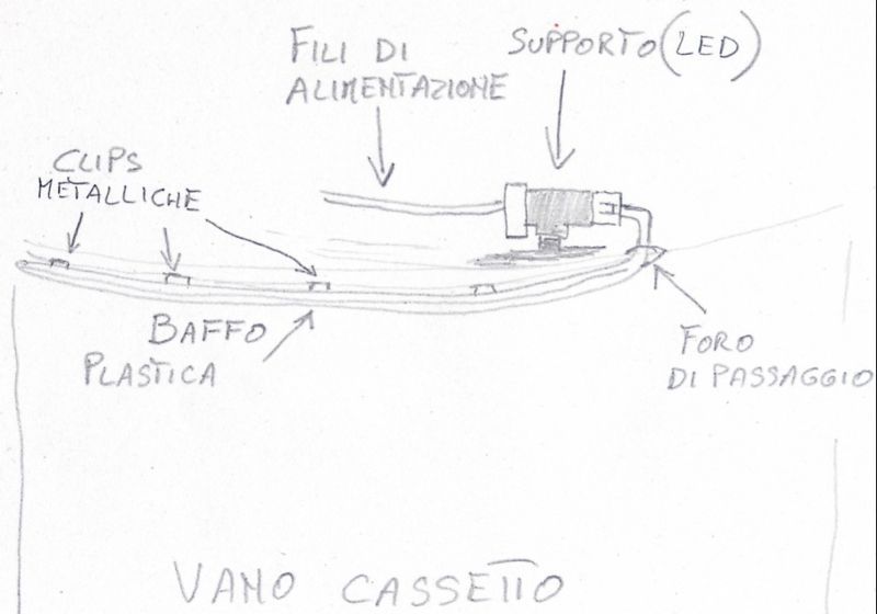

Azucar ha scritto:
:) Scusate ragazzi facciamo un po di chiarezza.
La cosiddetta striscia rossa sopra al cassetto NON è affatto una STRISCIA A LED.
Giorni indietro ho avuto modo di smontarla parzialmente.
La striscia non è altro che un baffo di plastica trasparente usato come diffusore di un (led rosso) posto al capo interno sopra al cassetto. Ho cercato di smontarlo per fotografarlo ma invano poiché si rischia di spezzarlo irreparabilmente.
All'interno non si riesce a lavorarci con le mani (bisognerebbe smontare del tutto il cassetto) Provero a fare un disegno del tutto e lo inserirò in questa discussione. ;) Saluti a tutti
Idem per quella nel vano davanti al cambio sotto il clima

la luce davanti al cambio sotto al portatessere cosa sarebbe un led? perchè a me si è bruciato qualcuno ha consigli la macchina è in garanzia l'ho presa un anno fa....
  • Marcus89
  • Avatar di Marcus89
  • Messaggi: 15
Re:Luci ambientali a led 20/03/2014 14:47 #264749
Si è' un unico led che illumina un tubetto di plastica trasparente che diffonde la luce per effetto "fibra ottica" come quello sopra il cassetto. Se è in garanzia passerei da Ford, se non lo fosse il ricambio dovrebbero averlo e smontarlo non è complicato
