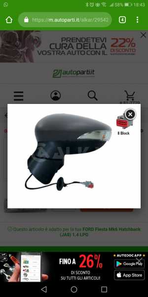

Intanto grazie per aver risposto.
Ma sull'immagine degli specchietti c'è scritto 8 block. :unsure:
Il cavo avevo già deciso di prenderlo usb, ma non avevo cambiato...
Per quanto riguarda il pulsante, invece, il modello allora è mk7b?
Perché ad esempio mettendo la targa su autoparti, mi da mk6 Hatchback...

post-montaggio specchietti richiudibili 02/05/2019 18:47 #352995
sotto c'è scritto Numero raccordi 6.. poi quando è richiudibile è specificato
la tua auto è MK7b

post-montaggio specchietti richiudibili 02/05/2019 18:52 #352996
Gli specchietti mk7 restyling richiudibili elettricamente hanno 10 pin sul connettore e 10 cavi sul cablaggio, le calotte puoi anche non ricomprarle (puoi riutilizzare quelle che hai attualmente).
