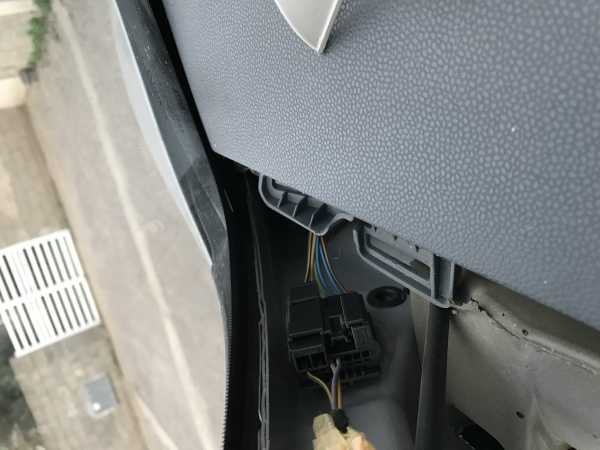

[guida] post montaggio sensore pioggia 29/11/2016 22:06 #327051
Ho una plus del 2010, allego una foto del connettore sul montante sinistro

[guida] post montaggio sensore pioggia 30/11/2016 06:14 #327063
ciao ho disegnato supporto , quando riesco a stamparlo e vedo che puo andar bene la stampo con la 3d e metto foto...(ci vorrà un po di tempo)

Re:[guida] post montaggio sensore pioggia 30/11/2016 08:33 #327064
alexnofx ha scritto:
Non ho il city pack, devo installare tutto e il sensore ho intenzione di prenderlo usato
Il sensore usato se hai la mk7/b usato non lo troverai mai, senza city pack devi trovare un modo per fissarlo sotto al parabrezza....

[guida] post montaggio sensore pioggia 30/11/2016 15:55 #327091
Ho una Ford fiesta mk7 plus del 2010, 1.4 GPL.
  • alexnofx
  • Avatar di alexnofx
  • Messaggi: 30
Re:[guida] post montaggio sensore pioggia 30/11/2016 16:42 #327092
Mi sembra che in quegli anni montassero il sensore quello quadrato... Usato potresti anche trovarlo, il guru per questa mod però è p. Porcelli....
Inviato con Nexus 6p SuperMod

Re:[guida] post montaggio sensore pioggia 30/11/2016 17:59 #327097
Il sensore se vuoi posso fornirtelo io senza problemi... Per quanto riguarda il collegamento se hai dubbi basta che tu chieda... A mio parere i cavi ci sono tutti devi solo seguire la guida... Per quanto riguarda il fissaggio al vetro si creativo ahahahahahahahahah io ho usato del biadesivo
