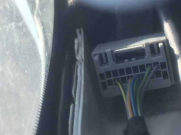

[guida] post montaggio sensore pioggia 06/12/2016 12:48 #327292
Qualcuno ha una foto del connettore che si attacca al sensore?

[guida] post montaggio sensore pioggia 11/01/2017 14:47 #328807
Ciao c'è qualcuno che ha l ho schema di conessione del sensore pioggia che parte dal MONTANTE? Mmi trovo sei file che vanno sotto il tetto e volevo capire se avevo già i fili per il sensore , ho cercato ma no trovo nulla vicino alla plafoniera ...
  • Bumbex
  • Avatar di Bumbex
  • Messaggi: 362
[guida] post montaggio sensore pioggia 11/01/2017 19:23 #328826
ciao i fili del connettore che salgono sul montante devono essere 8 che poi salendo si sdoppiano per il sensore e per lo specchietto fotocromatico, ecco perchè non li trovi, quindi sostanzialmente se non fai come p.porcelli1 che si è creato lui tutto il cablaggio devi prenderlo in ford, mi pare sulle 35€

Re:[guida] post montaggio sensore pioggia 12/01/2017 07:22 #328846
Grazie P.Porcelli1....
questo è il mio connettore, vado tranquillo con la tua guida....
  • Bumbex
  • Avatar di Bumbex
  • Messaggi: 362
Ultima modifica: 12/01/2017 07:23 da Bumbex.
Re:[guida] post montaggio sensore pioggia 12/01/2017 10:43 #328854
Si è identico al mio
