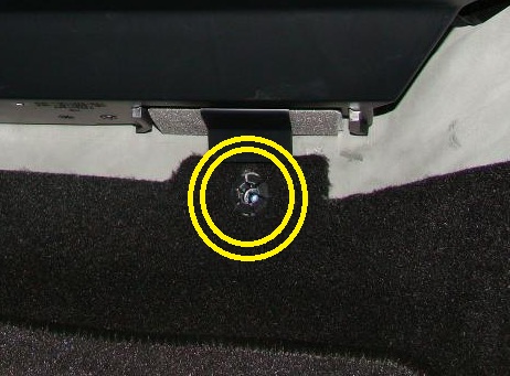

Provvedero a fare foto di qualità superiore, nel frattempo come posso verificare se non ho i connettori?
Problema foto risolto :
E' l'immagine inserita in prima pagina (spero non se la prenda l'autore ) ma si vede bene

ehm......hai detto che si trova in fondo ai tappetini giusto??? perchè di solito si trova sotto il cassetto portaoggetti :huh:
quello mi sembra più un fermino per la moquette :laugh:

ma no!!!! :pinch:
quello è il fermo per la moquette

ahahahahahah mi immagino la tua faccia Fabio con una bella pacca sulla fronte :laugh: :laugh: :laugh:
stefahomo la predisposizione (c'è solo il buco quindi) si trova sotto il cassetto portaoggetti...è tipo un rettangolino nero lucido con un buco tondo in mezzo!
Re:[Guida]Luci di Cortesia anteriori 22/09/2011 21:01 #128028
bastava guardare le foto a pagina 1 per capire che non poteva essere quello il portalampada

Che gaff!!
Comunque ho trovato i 2 portalampada e inserita la lampadina... voilà!
Funziona tutto!!
