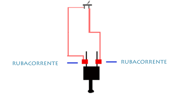

Re:Soluzione problema ritardo acceleratore! 28/01/2013 18:08 #218415
Gigific ha scritto:
Se dopo 24 pagine ancora non vi è chiaro io non so più che dire...
Gigific...... che dire....ho sbagliato io....acci dentiii! perchè sono andato a fare le mie verifiche con il tester sui faston dell'interuttore che ho aggiunto.
Il collegamento corretto è quello con i rubacorrente che avete postato qualche pagina fà e che metto qui sotto
scuasatemi stasera andrò a modificare il mio.
ciao ;) ;) ;)
