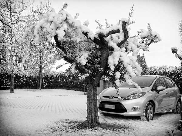

Intanto sabato mattina ho provato le Pirelli SC II da 195/50-15 su neve e su un parcheggio che alle 8 del mattino era una lastra di vetro.
In entrambe i casi le quattro termiche, insieme all'ESP mi hanno fatto sentire come su dei binari.
Pienamente soddisfatto.
Allego foto (è fatta col cellulare lolla :) )
