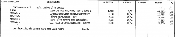

Ciao, vi allego estratto della mia ricevuta di quando feci cambio olio un mesetto fa a circa 5000 km, gratuitamente.
Confermo che il cambio olio avviene tramite estrazione con classica pompa estrattrice da officina, visto personalmente.

Fiesta mk8 messaggio cambio olio dopo 9000km 13/06/2019 20:48 #353655
Almeno qui sul costo orario sono piu onesti, 39 euro, a me 53,90 euro. Mi fa scassare che l assitente era convinto si scolasse dal tappo l olio. Quasi quasi ste pompette per estrarre l olio la prenderei. Per 40 euro. L olio lo smaltisco in azienda.

Fiesta mk8 messaggio cambio olio dopo 9000km 13/06/2019 22:12 #353658
Ok, ma in questo caso è specificato sulla fattura che è fatto tramite estrazione.
Probabilmente fanno così un po' perché il cambio d'olio è gratuito (e quindi prima si sbrigano, meglio è), ed un po' perché probabilmente non lo cambiano tutto, ma solo una parte.
Quando vai a fare i tagliandi normali non usano la pompetta, ed infatti sulla fattura in genere mettono anche l'anello di tenuta (l'"O" Ring del tappo di scarico).
