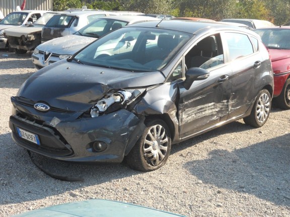

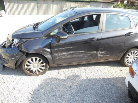

CDT.....
purtroppo è capitato anche a me, una ragazzetta appena patentata,e secondo me con qualche problemuccio di alcol(ne sono troppo convinto) in uscita da una traversa secondaria pur dovendo dare precedenza, tira completamente dritto ad un incrocio...indovinate chi stava passando di là proprio in quel preciso istante....me stesso medesimo....ed ecco il risultato....
img35.imageshack.us/slideshow/webplayer.php?id=foto1aeg.jpg
La dinamica...lei esce dalla traversa secondaria, sparata come un razzo e senza nemmeno aver messo piede sul freno, prendendomi in pieno all'angolo anteriore sinistro,si passa tutta la fiancata e spinge contro un bmw x3 posteggiato sul ciglio(per questo i danni all'anteriore)
Per mia fortuna l'assicurazione della ragazza coprirà tutti i danni.....ma credetemi mi viene da piangere.....
A questo punto avrei una domanda da farvi,dato che le compagnie assicurative sono convenzionate con determinate carrozzerie,perderei la garanzia se l'intervento di riparazione non dovesse essere fatto da centro ford?come potete vedere qui il danno non è solo a livello esterno, ma anche interno...non oso immaginare cosa è successo sotto il cofano....al semiasse sinistro...... :angry:
Fatemi sapere e grazie a tutti dell'attenzione

Minchia che brutto spettacolo!!! Comunque dai se copre l'assicurazione non preoccuparti tornerà tutto come prima!!
Hai tutta la mia solidarietà!! Proprio l'altro ieri un mio cugino ha distrutto una giulietta di appena un anno da 35000€ anche lui per colpa di una ragazzetta imbranata che uscendo da una traversa si è fatta spegnere la macchina nel bel mezzo di un incrocio...

Minkiaaa che sfiga...l'importante che non ti sei fatto nulla....ti sono esplosi gli airbag?
oltre a pagarti tutto ovviamente,fagli ritirare anche la patente se era ubriaca....incazzati perchè non esiste...vedi che gli servirà di lezione!!!!! :angry:

Si si io e la mia ragazza tutto ok,ottima sicurezza...ma ora che mi ci fate pensare....NO non sono esplosi gli airbag.....ma la botta è stata parecchio forte!!!!

Se paga l'assicurazione verrà ordinato tutto il necessario affinchè la riparazione sia perfetta ;)
Per quanto riguarda il discorso airbag non sono esplosi perchè il sensore si trova vicino la leva gialla per aprire il cofano, invece la tua botta è stata laterale

Non ci sono sensori "superficiali" degli airbag, è una leggenda che gira, ma non esistono...
Spessissimo la sensoristica degli airbag si trova nelle parti più protette dell'auto, ovvero nell'abitacolo. Basta pensarci un attimo, se nell'urto quel sensore si danneggia e non fa aprire gli airbag? E poi gli airbag non sono correlati con l'entità del danno...
C'è un accelerometro all'interno dell'abitacolo che misura l'entità del rallentamento in caso di incidente.. se il rallentamento supera un determinato valore (attorno ai 25g, ovvero 25 volte la forza di gravità, che fa sentire una persona di 60kg come se ne pesasse 1500kg) allora intervengono gli airbag.
Per la cronaca, il sensore vicino alla leva di apertura del cofano è quello che controlla se il cofano è aperto

è un sensore multifunzione, peccato che ce siano di identici anche nei montanti centrali, e di sicuro non servono per rilevare l'apertura della lamiera dei montanti...
