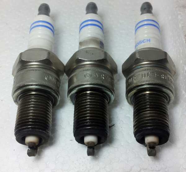

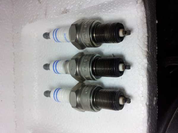

Re:R: Fiesta 1.4 MK7 GPL 28K Problemi a benzina gira a 3 03/11/2014 17:32 #284864
Ecco le candele:

Re:R: Re:R: Fiesta 1.4 MK7 GPL 28K Problemi a benzina gira a 3 03/11/2014 19:17 #284872
le candele, oltre che essere praticamente nuove, hanno un ottimo colore. fai controllare l'impianto di alimentazione a benzina
