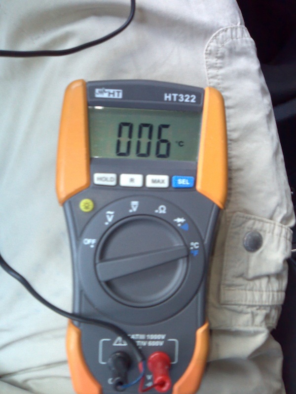

:blink: leggendo nella discussione riguardante il funzionamento ed uscita aria dalle bochette centralli ed latterali e i suoi guasti che reputto al quanto dispiacevoli ora che è estate ce ne bisogno di un po di refrigerio ;) .
; IO personalmente ho fatto delle prove di uscita aria dalle bochette con tester professionale che misura le temperature con relativi risultati di uscita aria a 5/6 gradi +/-
vedere foto
questi sono i risultati che ho ottenuto oggi con il climatizzatore messo a tavoletta
vedere sempre foto
come devete dalle foto da me messe qui a disposizione vostra per potervi cosi chiarire un po le cose "va bhe la temp esterna era 33/34 gradi comunque sia caldo è" e non è tutto voi sapete pure che nelle nostre FOFI cè un termostao ambiente "io lo chiamo cosi o chiamatello anche sondino ambiente bhe! fatte voi" che comanda anche le temperature interne dell'auto
vedere sempre foto
che se per caso quel sondino e rotto o legge le temperature male il condizionamente va male oltre ai sensori vari che ha il climatizzatore
ora le prove che ho eseguito oggi nel pomeriggio per puro caso mi sono seduto di dietro e vi posso dire chi sta di dietro si more di freddo, per climatizzare tutta l'auto consiglio di mettre anche verso i piedi l'uscita dell'aria cosi da poter rinfrescare completamente tutta l'auto sia per il conducente ed il passere che per i restanti occupanti"dietro"
sconsiglio vivamente di mettere verso il parabrezza anteriore onde evitare escursioni termiche al parabbrezza che in questo caso si puo crinare "e va sostuito e costa caro" :silly:
