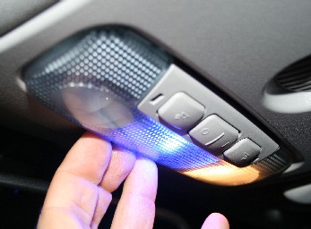

ma la plafoniera che hai sull'auto e quella doppia della titanium o quella singola? perché se hai la plafoniera singola e ovvio che non hai le luci ambient, dovresti andare dal sfascia carrozze e installare la plafoniera della titanium che ha le 2 lucette arancioni che si accendono con i fari ed il microfono del vivavoce, anche se credo restino sempre accesi con l'auto in moto e si spengono quando spegni l auto m non ne sono certo.
metto la foto della plafoniera titanium
