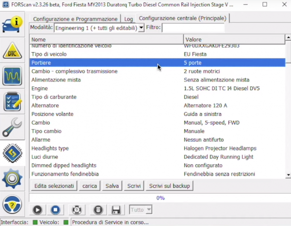

Per la luce ambient sotto le pedaliere basta che guardate sotto se vedete che ce un conetytore dove inserire una t10 led basta inserire la t10 et wualà, almeno da me era presente il porta lampada sotto la pedaliera.
Per la modifica dei fanali sotto metto lo screen il parametro da modificare e il seguente che vedete in foto:
HEADLIGHTS LAMP: HALOGEN PROJECTOR HEADLAMPS (quella che ho cambiato)
LUCI DIURNE: DEDICATED DAY RUNNING LIGHT (questa dovrebbe essere già impostata anche con i fari a parabola, almeno sulla mia era così)

in realtà per le luci ambientali io non ho toccato alcun parametro si attivano quando apri la portiera e si spengono quando la chiusi insieme alla luce della plafoniera pari pari, ho solo messo la t10 led e basta.
Si avevo i fari a parabola h7/h15, gli attacchi del connettore sono uguali a quelli del lenticolari/led
sul messaggio sopra ho messo cosa ho cambiato,
HEADLIGHTS TYPE : in origine trovi un altro parametro e lo si cambia con quello in foto cioè HALOGEN PRYECTOR HEADLAMPS.
ATTENZIONE che per funzionare il fanale a parabola deve avere le h7/h15

Cmq sta cosa del Headlight Type mi fa strano: anche le H7/H15 sono alogene. Boh ...
